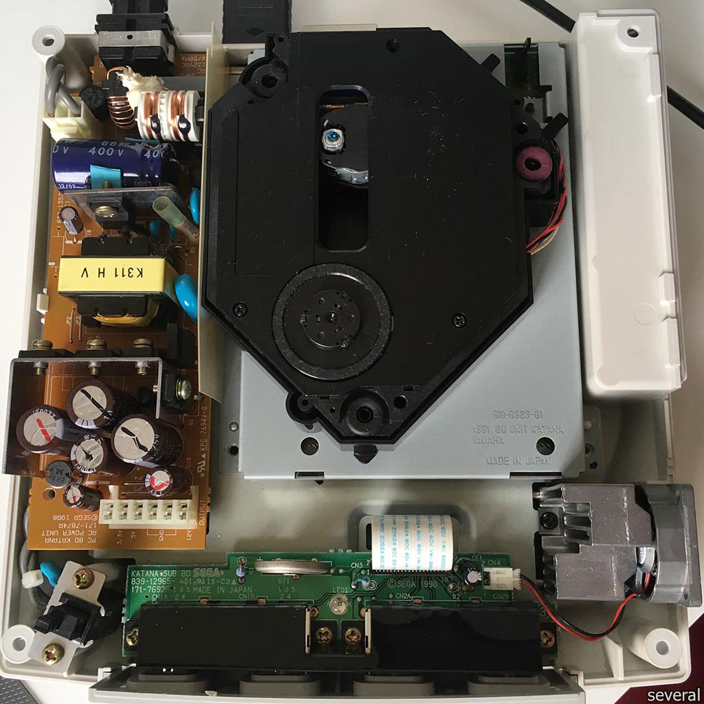

20171008-163609.jpeg Cihaz çok temiz bir NTSC-J Dreamcast. Cihazın temizliği içini açınca daha bir belli oluyor. PCB'lerin üzerinde toz dahi yok ve GD-ROM inanılmaz iyi durumda.
Yine aylar önce forumdan aldığım PAL cihaz ile karşılaştırınca; bu cihaz için sıfır bile diyebiliriz
20171008-163624.jpeg Normalde 100v ile çalışan Japon Dreamcast'leri küçük bir mod ile 220v uyumlu hale getirmek mümkün. Bunun için cihazın PSU devresi üzerinde küçük bir modifikasyon yapmak gerekiyor.
PSU iki vida ve on-off switch'inin kablosunu çıkartınca kolayca çıkıyor yerinden. 20171008-163645.jpeg

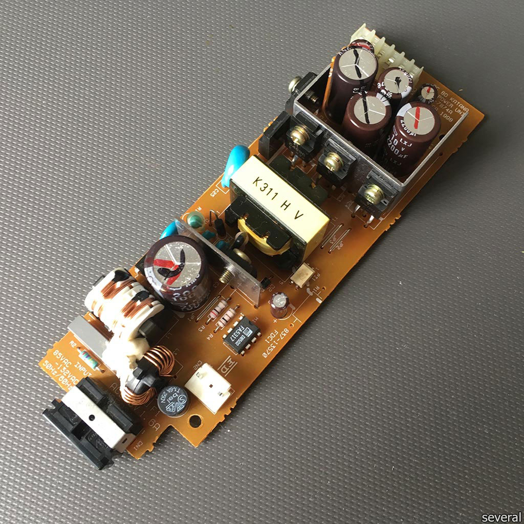

PSU'nun üzerinde üç adet komponent'in değişmesi gerekiyor. Aşağıdaki yerinden sökeceğimiz komponent'leri görebilirsiniz:
20171008-163656.jpeg Yerlerine takacağımız komponentler:
C3: 68uf 400v Kapasitör JP1: 62K 0.5W Direnç R13: 62K 0.5W Direnç
Bir amatör olarak; sökme işlemlerinde hiç zorlanmadım. Komponentler çok kolay erişilebilir yerlerdeler ve gayet büyükler. Bu sebeple sorunsuzca yerlerinden çıkıyor dirençler ve kapasitör. 20171008-163708.jpeg
Yukardaki fotoda sağda, söktüklerimizin yerine takacağımız devre elemanlarını görebilirsiniz.
Kapasitör eskisine nazaran daha uzun ve tombul. Montajda sıkıntı yaşamamak için lehimlerken alttan pay bırakıp, kapasitörü yan yatırdım.
Daha önceden incelediğim Fransız forumlarında da elemanlar bu şekilde montaj yapmışlar.
Lehim işleri bittikten sonra: 20171008-163719.jpeg

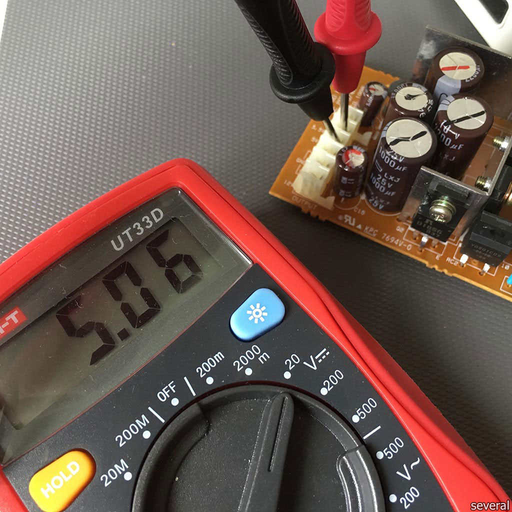

Sıra geldi test etmeye. İlk olarak elektrik verip multimetre ile ölçüm yaptım. Sonuçlar normaldi. 20171008-163729.jpeg

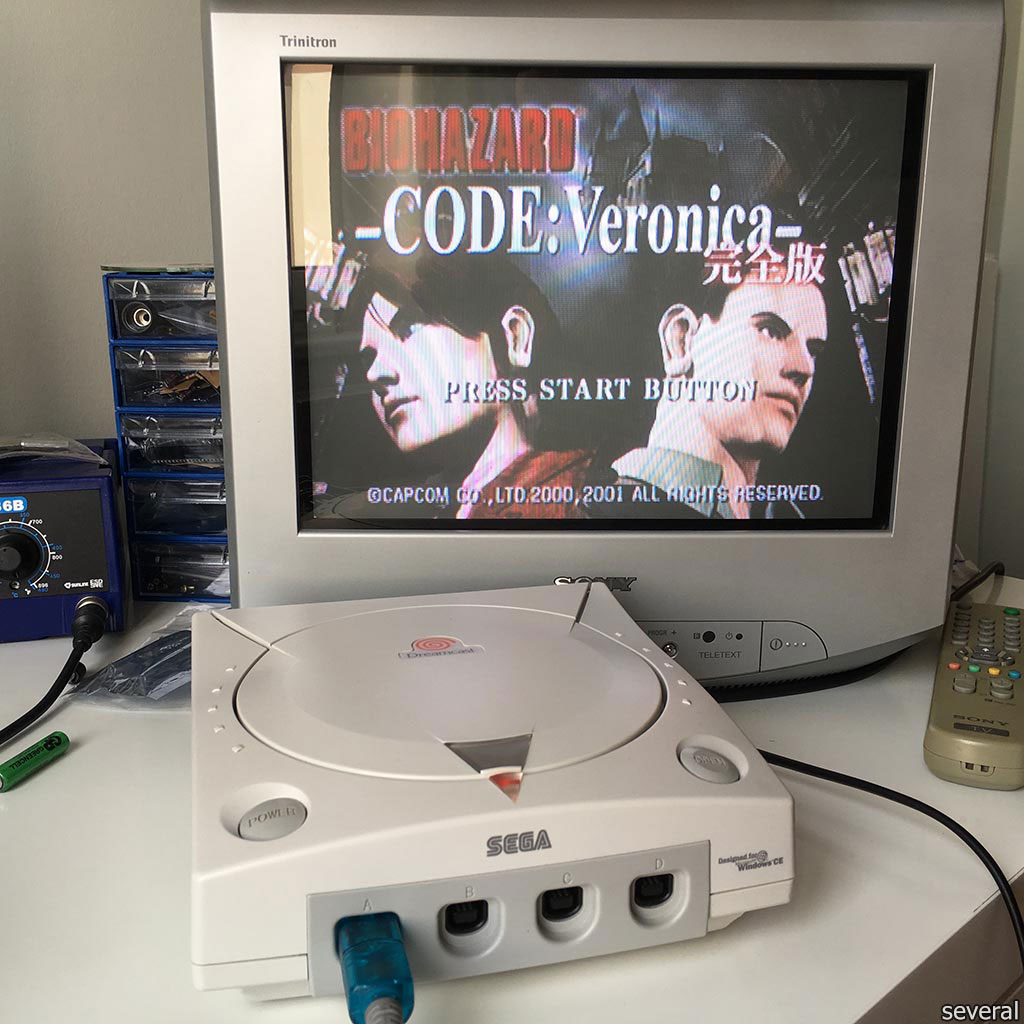

Her şey yolunda görünüyor; Japon artık 220v ile çalışabiliyor.
