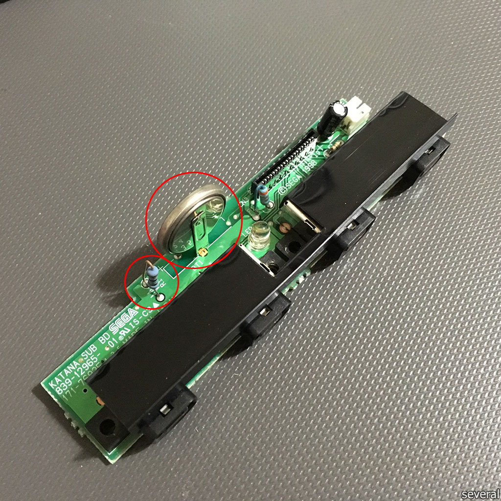

Dreamcast konsollar saat & tarih, seçilen dil gibi genel ayarları, cihazın ön kısımda bulunan Sub Board üzerindeki bir pil ile hafızasında tutmakta.
Sub Board üzerinde şarj edilebilir özellikli ML2032 model numaralı 3 voltluk bir pil var. Bu pil cihaz açık olduğu süre boyunca şarj ediliyor.

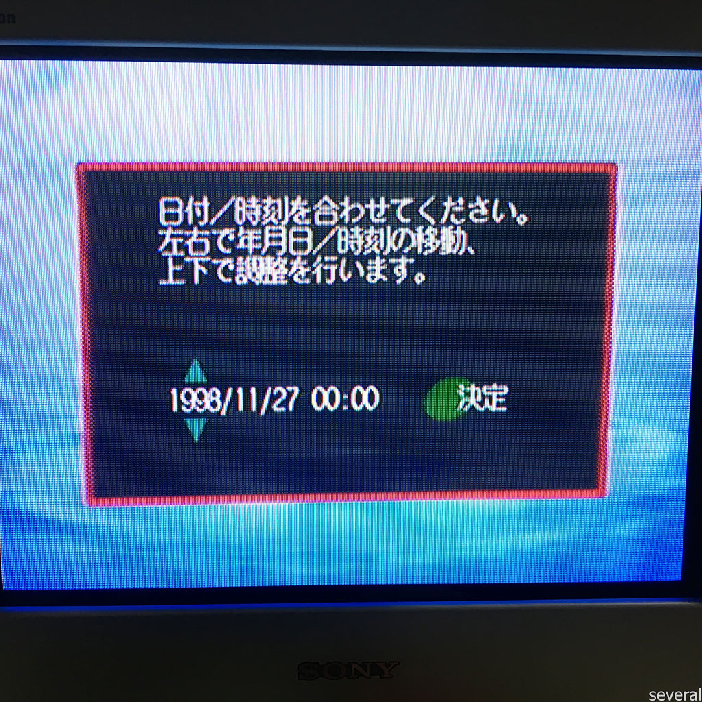

Geçen yılların etkisi ile pil rechargeable olma özelliğini kaybediyor ve her açılışta size saat tarih sormaya başlıyor.

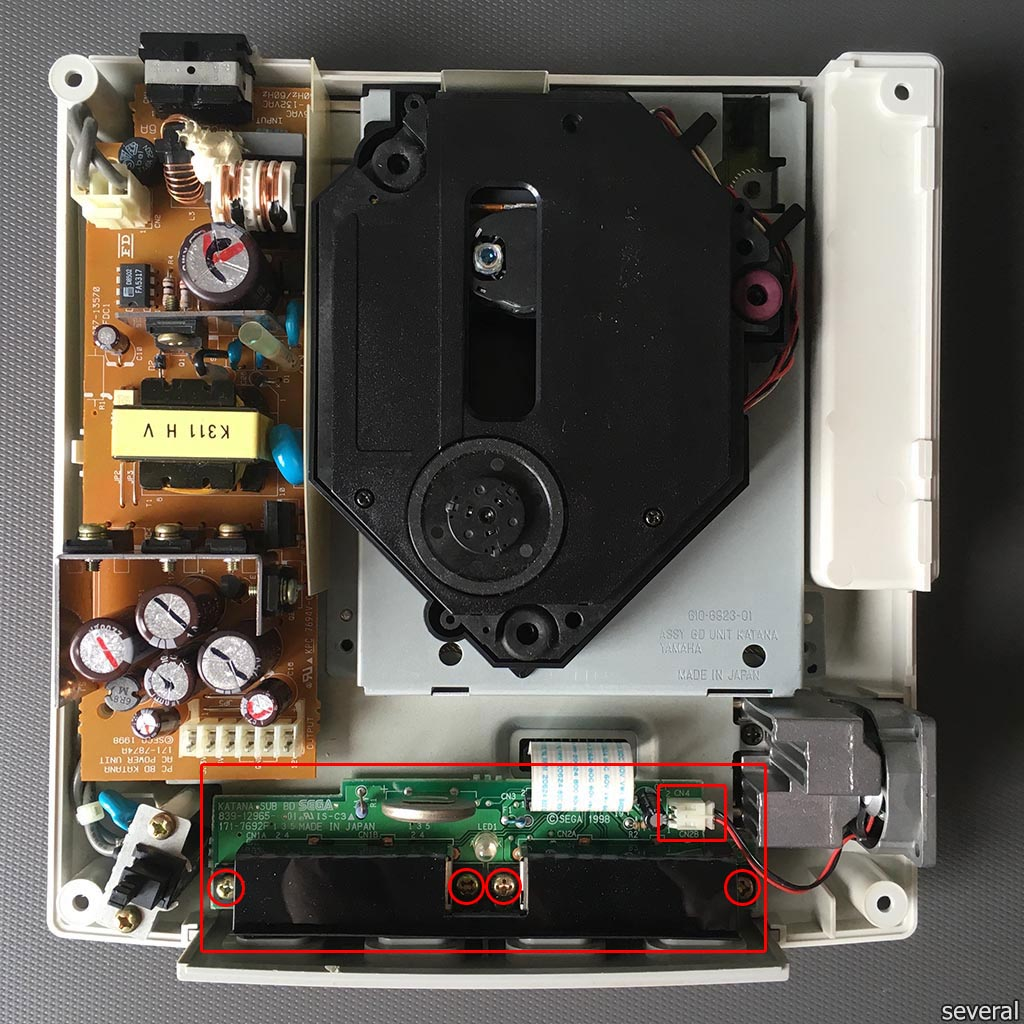

Öncelikle yukardaki görselde işaretlediğim dört vidayı söküp, Sub Board'u yerinden çıkarıyoruz.

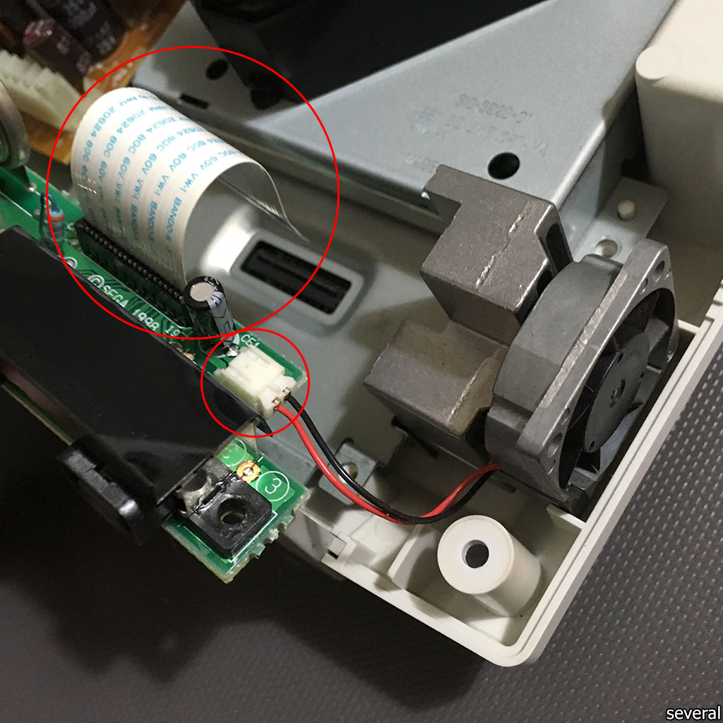

Vidaları söküp devreyi yerinden çıkartmadan önce, fan soketini ve flex kabloyu yerinden dikkatlice çıkarmak gerekiyor.

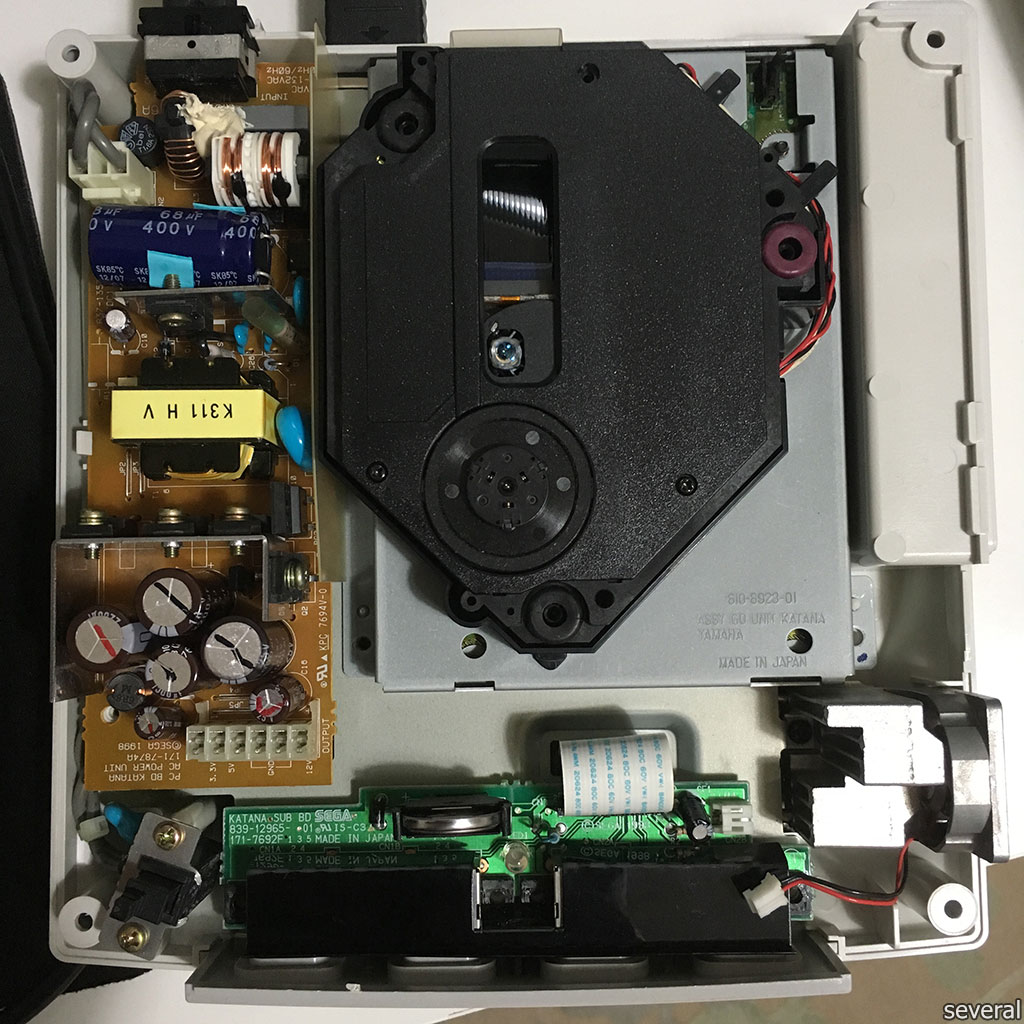

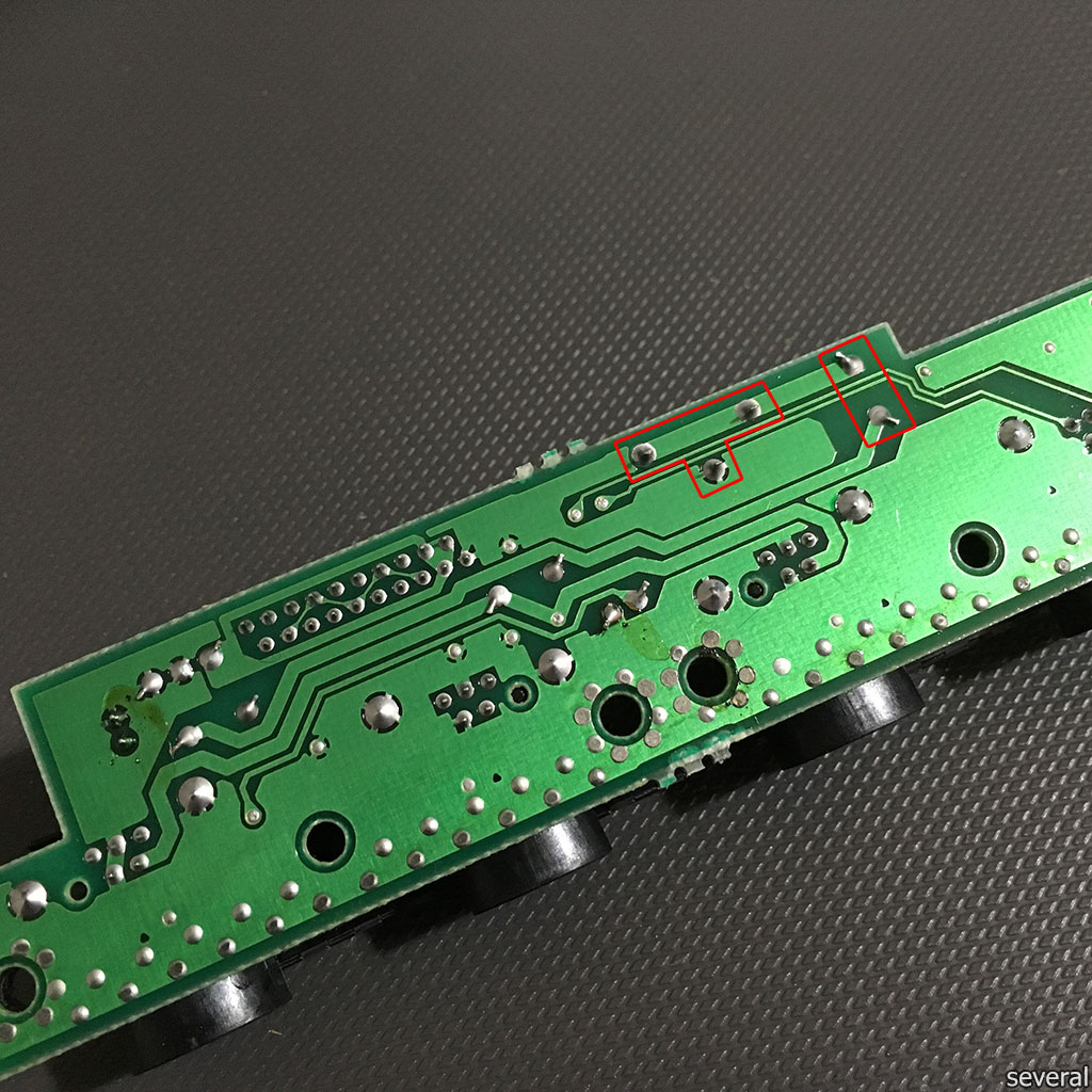

Board üzerinde pil yerine lehim ile sabitlenmiş durumda. CR2032'nin şarj edilmesini engellemek için yerine bir diyot takacağımız direnç de tam olarak pilin yanında:
Bu iki arkadaşın yerine aşağıdaki dikey CR2032 soketini ve yanındaki 1N4007 diyotu takacağız.
(Ürünleri hatfon.com üzerinden temin ettim. Bu soket mevcut lehim noktalarına tam uyumlu.)
Yukarda pil yuvası ve direncin lehim noktalarını görebilirsiniz. Pil'i (-) ve (+) kutuplarını sırasıyla ısıtarak esnetmek yoluyla yerinden kolayca çıkartabiliyorsunuz. Direnç çok daha basit bir şekilde yerinden çıkıyor.

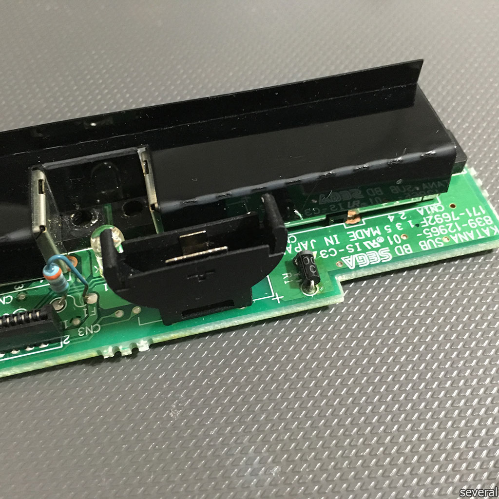

İlgili komponentleri yerinden söktükten sonra; pil soketi ve diyotu kolayca yerine lehimledim.
Diyot'un anot tarafının, pilin (+) kutbuna lehimlenmesi gerekiyor.
Yine büyük komponentler ve lehim noktaları söz konusu olduğundan; işlem yaklaşık 10 dakikada bitti

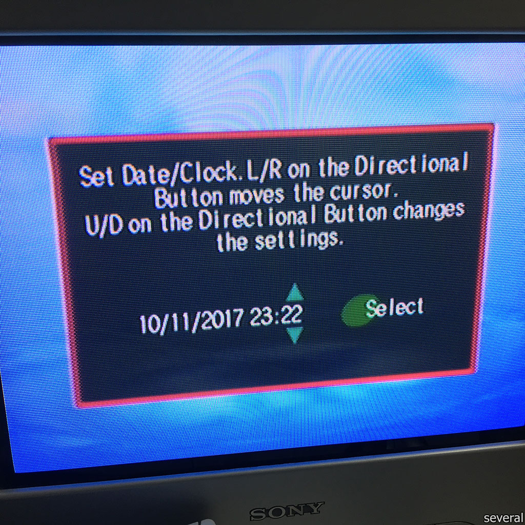

Elektriği verip, cihazımızın saatini ayarlıyor ve işi bitiriyoruz (el değimişken, Japon cihazın dil ayarlarına girip dili İngilizce yaptım).
