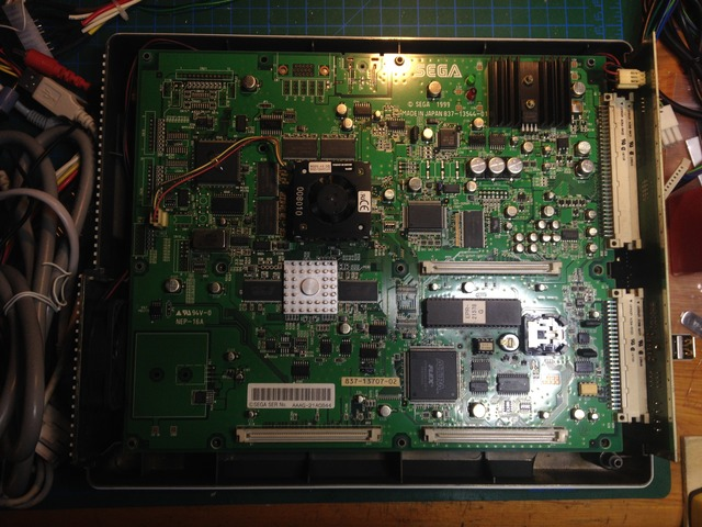

1) Naomi ana kart (doğal olarak): Naomi 1 ve 2 olmak üzere iki ayrı modeli var. 1 ilk çıkan beyaz 2 daha sonra çıkan gri/mavi renkte olan model. Temelde oyunların çoğunluğu Naomi 1 için çıkmış. Naomi 2 için özel çok az sayıda oyun var.

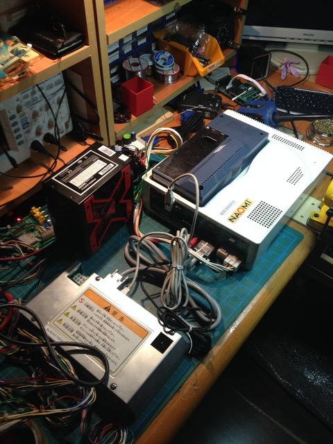

Ben Naomi'yi aldığım zaman yanında güç kaynağı yoktu. Orijinal güç kaynağının olmasını isterdim ancak bunun da bir alternatifi var. Bir PC güç kaynağını uygun bir soket ile modifiye ederek Naomi güç kaynağı haline dönüştürebilirsiniz. Elimdeki Naomi'yi çalışır hale getirebilmek için ben işe buradan başladım…
E peki madem Capcom IO aldın, bu alet Naomi'yi JAMMA'dan aldığı güçle besleyemiyormuydu? Diye sorabilirsiniz. Hem evet hem hayır…
Çöyle ki, Naomi nispeten yenice bir arcade donanımı olduğundan normal JAMMA güç kaynaklarından beslenemez. Sebebi 5V ve 12V'un yanısıra 3.3V'a da ihtiyaç duyması. Capcom IO kartı JAMMA'dan aldığı 5V'u 3.3V'a dönüştürüp Naomi'yi besleyebiliyor ancak sadece bir oyun kartuşu takılmışsa. Capcom IO Naomi + NetDIMM senaryosunun güç gereksinimlerini karşılayamıyor. Arcade güç kaynağını sonuna dayarsanız sistem bazen çalışıyor ancak stabil bir yapıda olmuyor.
Dolayısıyla, Naomi + NetDIMM senayosunda bir düzenek hazırlayacaksanız 1. kural: Naomi'yi ayrı güç kaynağı ile beslemeniz gerekli.

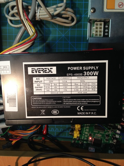

Ben bu iş için standard ancak eli yüzü düzgün bir güç kaynağı seçtim.
Daha sonra bunun fanı çok ses çıkarttığı için bu güç kaynağını arkadaşımdan aldığım daha güçlü ve sessiz kaliteli bir güç kaynağı ile değiştirdim ancak temelde konsept aynı. 300-350Watt civarında bir güç kaynağı yeterli olacaktır.

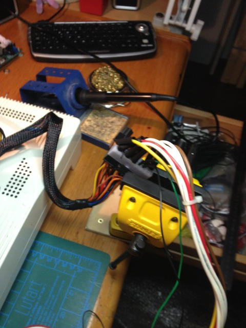

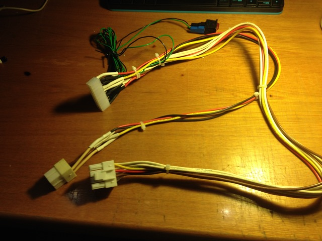

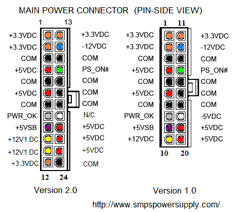

Daha sonra elimdeki Naomi ile birlikte gelen güç kablolarının diğer uçlarını keserek standart PC güç kaynağına bağlanabilir bir sokete monte ettim.
Sonuçta bir ucu ATX…
Diğer ucu Naomi JST konnektörü…
… olan bir kablo yapıyorsunuz.
Haa unutmadan, PC güç kaynağını çalıştırabilmek için de yeşil kabloyu bir anahtar ile GND'a bağlamanız lazım.
Bu şekilde:
- Capcom IO JAMMA'ya bağlanıyor. - Naomi ATX güç kaynağına
Power tamam…

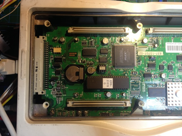

Ancak sırada aldığınız Naomi anakartında yapmanız gereken önemli bir bakım var. O da pil ve süper kondansatör değişimi…
Benim Naomi çalışır halde olmasına rağmen bu bakımı yapmasam sanırım şimdiye sorun çıkartırdı. Neden derseniz göstereyim…
Klasik olarak Naomi'nin normal pilini değiştirmek kolay. Bu pil akarsa ilerde sorun oluşturacağı aşikar. Bu pile NetDIMM veya oyun kartuşu takılan bölmeden kolayca erişebiliyor ve yerine standart CR2032 bir pil takıyorsunuz.
Ancak bu pilin hemen yanındaki süper kondansatörü değiştirmek için Naomi anakartını sökmeniz gerekli. Benimkisinin durumu çok aşırı kötü olmasa da şeytan detaylarda saklıdır diyoruz…
ve anakartı çıkartıp süper kondansatörü söküyoruz.
Gördüğünüz üzere bu süper kondansatör yarılmış ve devre kartını eritmeye koyulmuş bile…
Yerine 5.5V 0.1F yeni bir süper kondansatör takıyoruz. Bunu yerli piyasada bulamayıp aliexpress den getirtmiştim.

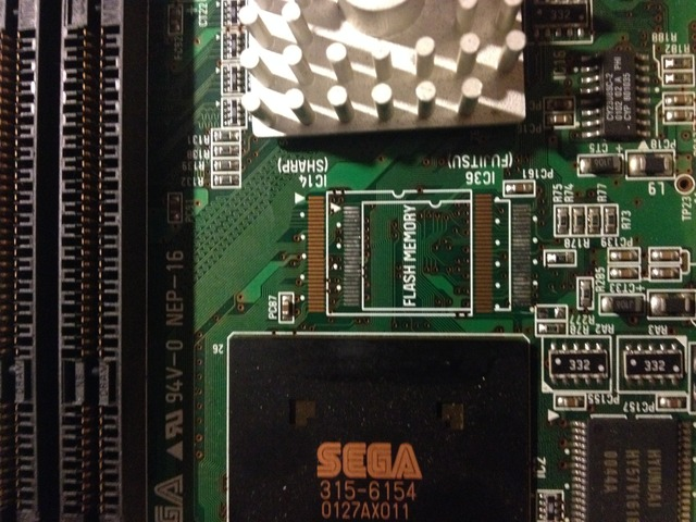

Bu arada, “Option Board malfunctioning” hata mesajı güvenlik için gereken anahtarı (Security Key) henüz yerine takmadığım için (İlerleyen bölümlerde geleceğim o konuya). Sadece üzerinde “Zero PIC” “Null Key” vs denilen özel olarak programladığımız PIC micro denetleyicisi olmayan bir NetDIMM aldıysanız göreceğiniz mesaj bu, onu belirteyim dedim…
Peki 2.13 versiyonlu bir NetDIMM'i eğer bu sürüm network'den oyun yükleme yeteneğine sahip değilse nasıl güncelliyoruz? Haaa işte NetDIMM'in neden ucuz satıldığını anlıyoruz, beyin ameliyatı ile
Bunun için NetDIMM'i açıyoruz…
Elemanlar buraya bile 2.13 etiketini yapıştırmışlar Halbuki firmware orada değil
Önce üzerinde FW bulunan eski flash çipini üflemeli havya ile sökeceğiz…
Sonra söktüğümüz yeri IPA ile güzelce temizliyoruz.

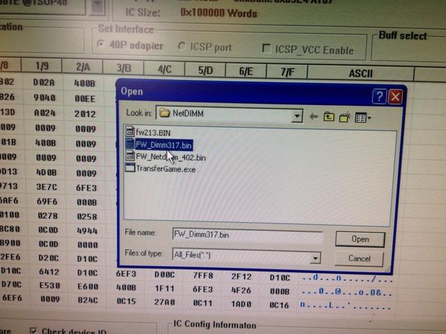

Sonra yeni bir 29LV160TE-90 flash çipini 3.17 versiyon atmak için programlayıcının uygun adaptörüne takıyoruz.
Programlayıcıya 3.17 fw'i yükleyip…
Flash çipini programlıyoruz…

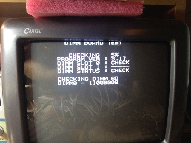

Bakalım başarılı lehim yapabilmişmiyiz ve yeni firmware devreye girebildi mi?
Naomi düzeneğimize veriyoruz power'I

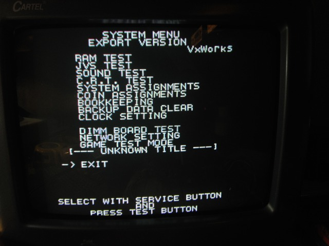

Ahanda oldu gibi Yinde de test menüsüne girip mevcut fw sürümünü oradan da kontrol etmeden kesin bir şey söylemek doğru olmaz…
Sanki oldu bu iş Ancak işimiz henüz bitmedi daha…

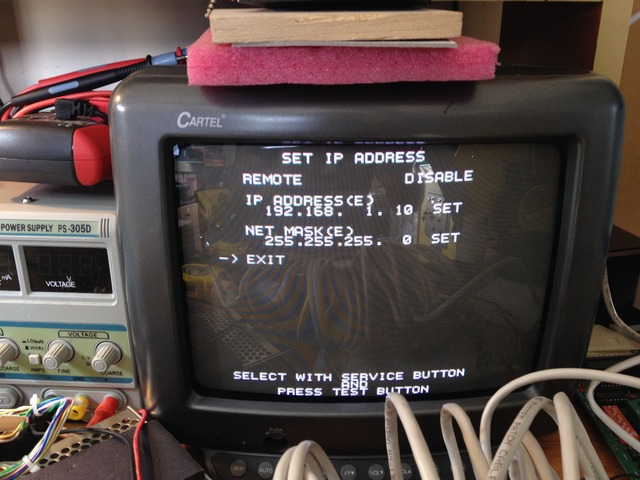

Netboot için önce NetDIMM'in network ayarlarından Naomi'ye bir IP adresi tanımlıyoruz.
… ve networkden Naomi'ye ulaşıp ulaşamadığımızı “ping” leyerek kontrol ediyoruz…

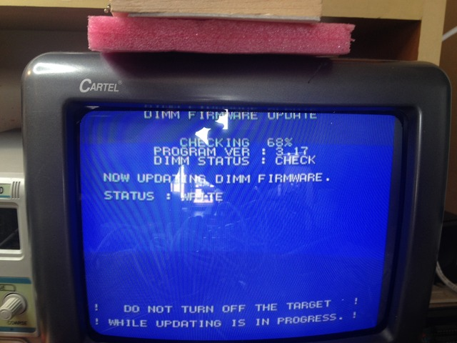

Naomi'ye networkden ulaşabildiğimizi gördükten sonra “transfergame.exe” programı ile 4.02 fw yazılımını Naomi'ye gönderiyoruz (Not: bunun için Security PIC'i programlamış olmamız gerekiyor ancak konu dağılmasın diye o işi anlatmayı sona bırakıyorum)
Bir süre sonra programın atılması tamamlanıyor …

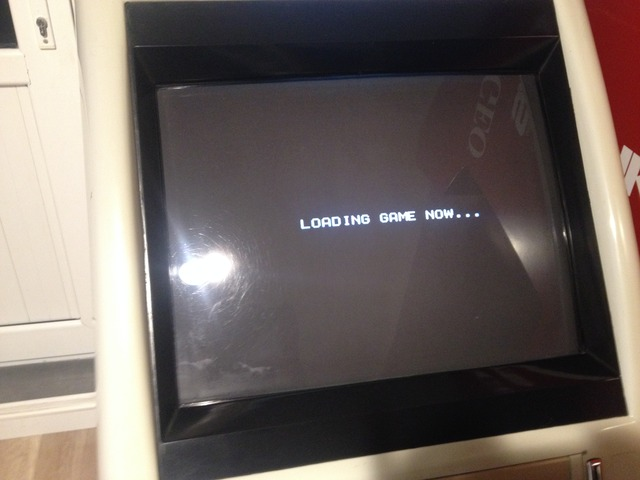

… ve Naomi kendini resetliyor, yüklenen oyunu açmadan önce yaptığı gibi. ancak bu sefer yüklenen bir oyun değil FW güncelleme yazılımı
Bir nefes alıp işleme başlıyoruz …
Bu sırada elektriklerin gitmemesine dua etmeniz lazım yoksa silbaştan
Oh be diyoruz, kazasız belasız bunu da atlattık…
Sonunda başarıyla NetDIMM'i 4.02 seviyesine çıkarttık.

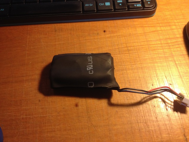

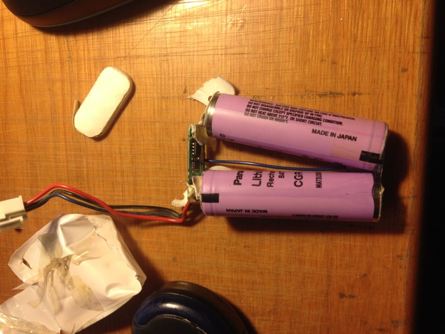

Önce bataryanın naylon kılıfını kesip çıkartıyoruz…

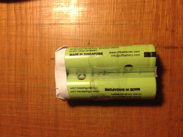

Pembe renkteki eski bataryaları şarj devresine zarar vermeden söküp atıyoruz. Sonra yerine piyasada rahatlıkla bulabileceğimiz yeni Lityum Iyon pillerden kullanıyoruz.
Ben bunların ucuna lehim yapabilmek için puntolu olanlarından aldım. Önce pilleri birbirlerine lehimliyorum ancak bir uçlarını açıkta bırakıyorum.
Sonra eski şarj devresini pillere lehimliyorum (kutuplarına dikkat!!!)
Son olarak varsa geniş bir makaron ile yeni bataryamızı paketliyoruz. Sadece bantla da tutturabilirsiniz…
Pilimiz de böylece yenilendi…

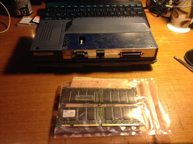

NetDIMM Ram Update
Bir başka keyfe keder işlem ise NetDIMM'in hafızasını upgrade etme işlemi. Bazı oyunlar (çok değil) NetDIMM'de 512MB RAM istiyor. Standart olarak üzerinde 512MB RAM olan NetDIMM'ler var elbet piyasada ancak pahalı oluyorlar. Benim aldığım NetDIMM'im ise sanırım 256MB'lık dı ve 2 adet 128MB'lık SDRAM içeriyordu.
Dolayısıyla bu eski DIMM'leri çıkartıp yerine basitçe 2 adet 256MB'lık SDRAM takarak NetDIMM'i 512MB'a çıkartmamız mümkün…
Bu upgrade'i yapmak aslında oldukça ucuz. Kullanacağınız RAM'ler bunlar…
RAM'leri takabilmek için önce NetDIMM'in dauhter kartını çıkartyoruz.
Sonra kasasından komple çıkartıyoruz. RAM'ler gördüğünüz gibi kabak gibi ortaya çıkıyor.
PC RAM'i değiştirir gibi eski RAM'Leri söküp yenilerini takıyoruz…
İşlem tamamlandıktan sonra kontrol ediyoruz…
Bu iş de tamam

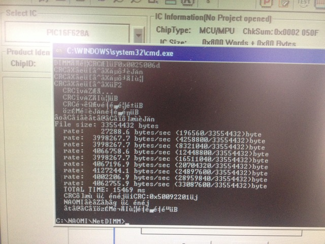

Bu kodu kullanarak sıradan bir PIC16F628A mikrodenetleyiciyi kendimize netboot veya CF boot yapabileceğimiz güvenlik anahtarı haline dönüştürmemiz mümkün.
Bunun için önce internette arayarak bulabileceğiniz kodu (buraya koymuyorum) indirip Microchip firmasının ücretsiz yazılımı olan MPLAB programını kullanarak derlemeniz lazım.
Ben kodu indirdim, forumlardan edindiğim bilgilerle düzelttim (internette yayınlanan kodda yanlışlıklar var) ve derledim. Netboot için ayrı CF boot için az da olsa farklı ayrı bir kod var. Netboot PIC'i ile CF boot da yapılabildiği söyleniyor ancak koda bakınca hakikaten farklı oldukları (tek satır farklı aslında) belli. Ben her iki senaryo için ayrı PIC programladım.
Sonra bunu programlayıcıma yükledim…
ve PIC'i programladım…

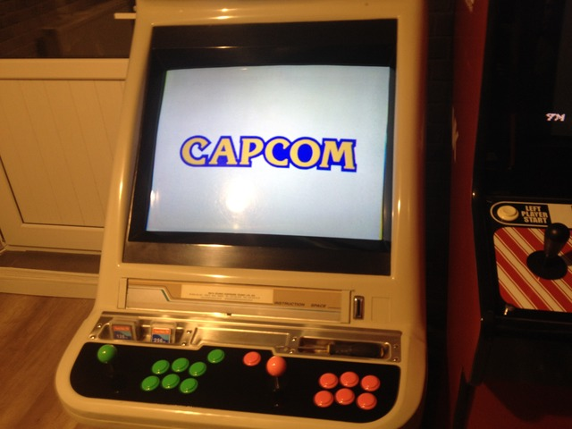

Bu şekilde netboot özelliği kazanan NetDIMM'e transfergame.exe ile birkaç oyun atarak denedim…
Sanırım ilk denediğim oyun Ikaruga oldu…
ve diğer bazı oyunlar

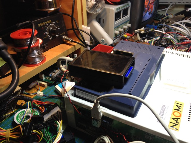

Bu kablo yumağı çirkin şeyi bir proje kutusuna da gömebilirsiniz
ve sonunda ev yapımı CF okuyucumuz da hazır

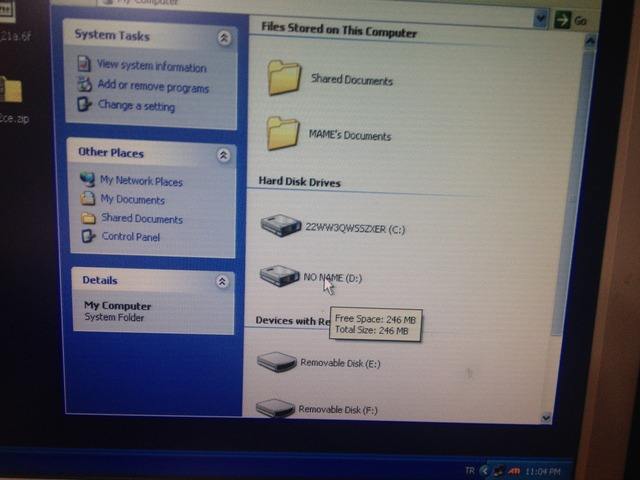

Bu yüzden önce üzerine oyun atacağımız CF kartın bu özel üretici ID'sine ulaşmamız lazım. Bu koda maalesef normal USB kart okuyucuları ile erişemiyoruz.

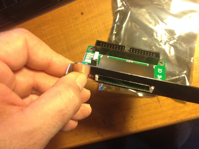

CF kart okuyucuya IDE modunda erişmemiz lazım ki bunu da ancak bir başka IDE-CF kart okuyucuyu PC'Ye IDE den bağlayarak veya varsa laptop'unuza PCMCIA CF kart okuyucu takarak sağlayabiliyoruz.
Benim laptopumda PCMCIA slotu yok. ExpressCard slotu var ki o da bir işe yaramıyormuş.
Dolayısıyla PC'ye takılabilir bir başka kart okuyucu aldım (bunlar çok ucuz).
Bunlar PC'nin PCI slotuna takılıyormuş gibi gözükse de aslında sadece kasanın boşluğuna takılıyor, PCI slota girecek bir yeri yok yani
Bu şekilde PC'ye IDE den taktığımız CF kart okuyucuya PC kapalıyken (!!!) CF kartı takıp PC'yi öyle açıyoruz.
PC kapalıyken takmamızın sebebi bu basit kart okuyucuları basit IDE protokolü ile çalışıyor. Dolayısıyla “hot plug/hot swap” olayı bu protokolde yok
Sonra PC açılınca CF kart görünür hale geliyor.
Karta oyun atabilmek için kullanacağımız NaomiCF yazılımını kullanarak bu aşamada sadece kartın ID'sini okuyoruz.
Bu aşamada oyunu atmıyoruz!!! Çünkü karta IDE modunda eriştiğimizden NaomiCF uygulaması kartı önce unmount edip (yani sanki çıkartıp) sonra format atacak ki kart şu an IDE modunda takılı olduğundan bu işlemi yapar yapmaz Windows hatayı basıyor…
Dolayısıyla ID'yi bir kenara not ettikten sonra PC'Yi kapatıyoruz ve kartı IDE'den bağlı CF kart okuyucudan çıkartıp PC'yi yeniden açıyoruz.
Cf kartı bu sefer USB kart okuyucuya takıyoruz. Artık USB üzerinden çalıştığımız için hot swap olayı çalışıyor

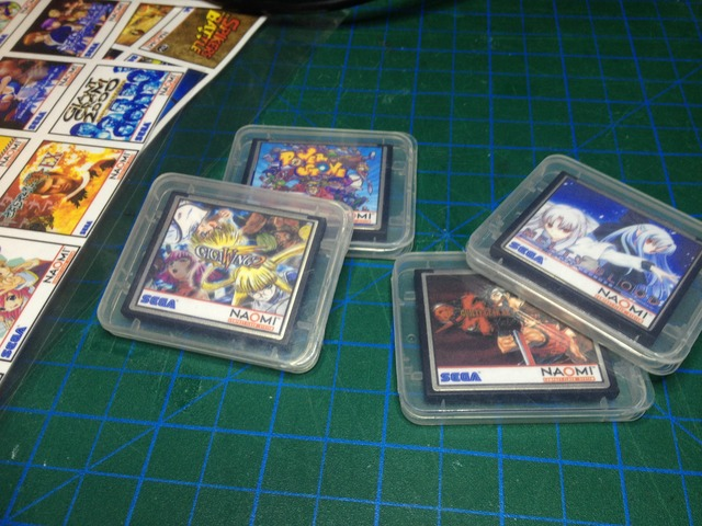

CF Kartta Oyun Stickerları Ekleme
Son olarak aslında neden CF kullanmayı tercih ettiğimi de göstereyim bari Oyun etiketlerini önce stickera basıyorum. Birisi sağolsun bütün Naomi oyunlarının CF etiketini hazırlamış
Sonra laminasyon poşetlerine yerleştiriyorum…
ve laminasyondan geçiriyorum.
Sonra tek tek etiketleri kesip CF kartlara yapıştırıyorum

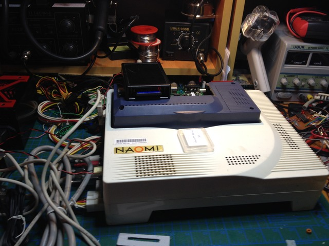

Naomi Sistemini OkBaby Kabine Yerleştirmek
O son iş de bu kablo ve ekipman yığını Naomi sistemini OkBaby kabine yerleştirmek…
Bu iş için OkBaby'nin oyun kartlarını yerleştirdiğiniz plastik dikey rafını çıkartıp Naomi ve CapcomIO kartını kablo bağları ile buna bağlıyorum. Sanırım görüp görebileceğiniz en derli toplu kabin içi Naomi kurulumu oldu. 2 saat falan uğraştım ve belime ağrılar girdi
CF kartımızı kart okuyucumuza yerleştiriyoruz…
ve veriyoruz power'ı Kahkaha
Sonunda bitti ama ben de bittim
Benim CF Adaptörün Ön Panelini Yaptımı
Bu akşam da üşenmeyip son bir detayı hallettim. Benim CF adaptörün ön panelini yaptım
Çok bir iş değildi belki ama hem daha şık gözükmesi için, hem de fonksiyonel gerekli bir detaydı.
İşin fonksiyonel tarafına gelirsek;
1) Ön panele CF kartın rahatça takılıp çıkartılabilmesi için bir delik açtım. Bu sayede kabinin içine uzanınca CF kartı hizalamak dert oluyordu onu halletmiş oldum. 2) Çinlinin kart okuyucunun PCB'sine sıfır gömdüğü power ve aktivite LED'leri gözükmüyordu, onları PCB'den söküp kabloyla uzatarak ön panele taşıdım. Bu sayede kart okuyucuya güç gelip gelmediği veya okuma yapıp yapmadığını (ağzımdan yel alsın artık öyle bir sorun yaşamıyorum) anlayabiliyorum.
Bir de kart okuyucunun son halini/içini merak edenler için bir fotoğraf paylaşmadığımı farkettim.

Elimde kalan son CF kartlara da bir kaç Atomiswave oyunu atayım dedim.

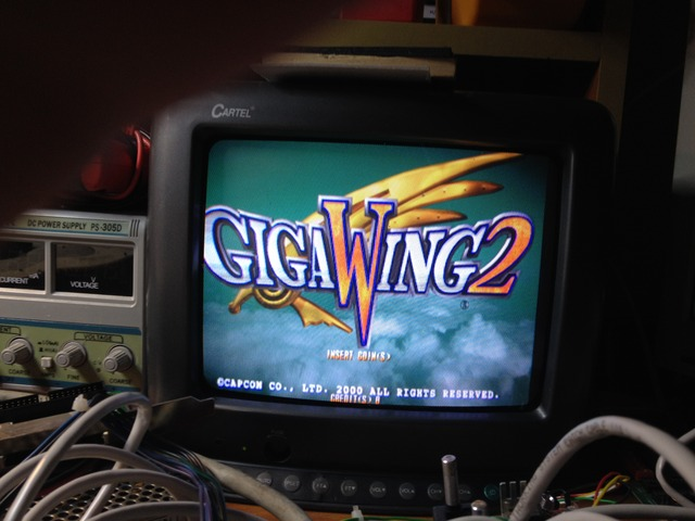

Ancak attığım Atomiswave oyunlarının hiçbiri çalışmadı
Daha önceki ilk denemelerimde bu oyunların çalıştığını biliyordum (Çektiğim fotoğraflardan). Naomi'nin multibios bölgesini değiştirmeme rağmen (USA, JPN, Export) yine de hiçbiri çalışmadı. Çalışmaması şu şekilde oluyor; oyun yükleniyor, memory kontrol ediliyor ve Naomi resetleniyor (normalde diğer Naomi oyunlarının CF'den yüklenme prosedürünün aynısı) ancak son resetten sonra oyun açılması gerekirken siyah ekranla karşılaşıyorsunuz…
Kısa bir internet araştırmasından sonra sorunun ne olduğunu buldum. Atomiswave oyunlarının Naomi'de çalışmasını sağlayan Darksoft'un sitesinde de benzer sorunlar bildirilmiş ve insanlar benim yaptığım denemeler de dahil olmak üzere bir çok farklı yöntemi denemişler ve genel kanı ile sorunun sebebine ulaşmışlar; Multibios!
Daha doğrusu sorun multibios'a dönüştürülen “H” bios.
Maalesef multibios Naomi oyunlarında sorunsuz bir şekilde çalışmasına rağmen Atomiswave oyunlarında sorun çıkartıyor. Bazı elemanlar ellerindeki multibios ile AW oyunlarını sorunsuz yüklediklerini belirtse de maalesef bendeki sorun çoğunluğun sorunu ile aynı…
Neyse uzatmayalım, multi'yi çıkartıp yerine elimdeki hazır EPR-21578G bios'u takınca sorun halloldu.
Bu EPR-21578G son çıkan export (EURO) bios. Elimdeki diğer Naomi oyunlarını ne şekilde etkileyeceğini bilmiyorum ki bazı oyunlar sadece Japon bölge bios ile çalışıyormuş deniyor. Ancak sözümona sadece japon bios'da çalıştığı söylenen “Zero Gunner 2” ve “Street Fighter Zero 3 - Upper” oyunlarını denedim, bu bios'da da çatır çatır çalıştığını test ettim, bilginize…
Elbette ki region değişince oyunlarda bazı değişiklikler de oluyor. Mesela “STF Zero 3” daha önce multibios ile Japon bölgeye ayarlamışken Street Fighter “Zero” 3 iken şimdi Street Fighter “Alpha” 3 oldu

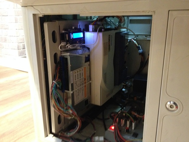

Oyunlar İçin Raspi Çözümü
Sonunda ben de Raspi çözümüne geçtim. CF olayı gayet güzel çalışıyordu ancak özellikle çocuklar CF kartları görüp “yavuz amca bunu yükle bunu da yükle” gibi zırt pırt oyun değiştirmemi söylediğinde kabini aç, uzan, CF kartı sök, tak, 5-10 dk bekle yüklemesini vs uğraşmaktan yoruldum.
Geçende internette gezerken gg'de elindeki eski model Raspi'leri satan bir arkadaşın ilanına denk geldim ve kendime ucuz tarafından bir model B raspi aldım. Arkası geldi tabii
Burada bir Naomi Raspi çözümü yapmak için gereken parçaları görüyorsunuz ancak şunu belirteyim bunların hepsi mutlaka gerekli diye bir şey yok. Farklı bileşenlerle de benzer bir çzöüm yapmak mümkün (örn. Adafruit LCD plate yerine aliexpress çakma LCD plate de kullanılabiliyor veya 32GB 80MB/s sd kart belki de gerekli değil, 48MB/s hızındaki bir kart da olabilir muhtemel v.s.)
Neyse ben biraz da haftasonu projesi olsun diye haftalarca çinden posta beklemek yerine yerli piyasadan adafruit LCD plate aldım…
Paketin içinden çıkanlar bunlar…
15dk sonra
Raspi çözümünün detayını anlatmayacağım zira @Aykiri1 arkadaşımızın bir anlatım yazısı zaten mevcut.
Merak edenleri oraya alalım: http://www.commodore.gen.tr/forum/index.php?topic=14094.0
Ben Raspi'ye gücü Naomi üzerindeki konnektörden aldım. Bunun için bir Sony microUSB kablosunu hacamat ettim (bu hızlı şarj yapabilen kalın kaliteli kablolardan - eşeği sağlam kazığa bağlamak lazım )
Sanırım dünyanın en derli toplu Naomi düzeneği oldu Kahkaha
