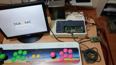

Gerekli Ekipmanlar.
* Naomi ya da Naomi 2 * Ethernet Portu olan Dimm Board ( Fw 4.01 olmalı en az ) * Power ( PC ATX power kullanıyorum ben. Bir kaç modifikasyon ile çalışıyor ) * i/o board ( olmazsa olmaz maalesef Kahkaha ) * Raspberry 3 ( aslında Raspbery 2 de oluyor ama 3 en temizi. Sebebini anlatacağım. ) * En az 8GB micro SD card * Ethernet Cross kablo * Supergun ya da Arcade Kabin * Pic-Zero Security ( Dimm board üstüne takılan bir Pic (bios )
Şimdi öncelikle şunu belirteyim. Bu sistem Raspberry Pi 2 üzerinde de çalışıyor fakat, Pi2 de wireless alıcısı olmadığı için dışardan harici bir wireless usb adaptör takmamız lazım. Ben ne yaptım ettimse destekleyen bir adaptör bulamadım. Yurtdışı forumlarda da çıok sorun yaşayan olunca, programı yazan arkadaş Pi3 için update yayınladı. Pi3 üzerinde wireless ve bluetooth olduğu için sıkıntı olmuyor.

Daha sonra kartı çıkartıp takınca. SD kartın içinde bazı dosyaların olduğunu göreceğiz. Roms klasörüne indirdiğimiz .bin uzantılı oyunları atıyoruz. ( oyun linklerini aşağıda paylaşacağım ) PC ile işimiz bitti. Şimdi kartı çıkartıp Pi3 e takıyoruz.
Naomi-Dimmboard-Ethernet cross kablosu- Raspbery Pi- Power sistemimizi kurduktan sonra elektriği verdiğimizde ekrana Naomi yazısı gelecek ve de altında Checking Network yazacaktır.
Naomi üzerinde bulunan test butonuna basıyoruz. Daha sonra Dimm Board Network Settings seçeneğine giriyoruz.
Network Type : Ethernet seçince altında Set IP Adress seçeneği açılacaktır. Buradan aşağıdaki ip adreslerini giriyoruz.
IP address 192.168.1.2 girip SET yazan yere gelip test butonu ile bir kere tıklayıp aşağıya geçiyoruz netmask 255.255.255.0 girip yine SET yazan yere tıklıyoruz.
Daha sonra exit yapıp sisteme geri dönüyoruz. (NOT: Paylaştığım videonun sonunda ip adres kısmı vs. görünmektedir. )
Naomi logosu geldikten sonra cep telefonunuz ya bilgisayarınızdan wireless araması yaptığınızda naomi isimli ağı göreceksiniz. Bu ağa katılmak için gerekli şifre segarocks şifresidir.
Ağa bağlandıktan sonra cep telefonu ya da PC üzerinden herhangi bir internet tarayıcı açarak adres çubuğuna gg.com yazdığınızda karşınıza oyunların resimlerinin olduğu bir menü gelecektir. İstediğiniz oyunun üstüne tıkladığınızda Sistem baştan başlayarak oyunu yükleyecektir.
