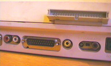

RGB portu 23 pin ve erkek. Icerisinde Composite pinleri bulunmuyor. Composite ise yanda RCA jack ile verilmis. RF cikisin yanindaki ufak dugme ile ses modulasyon ara frekansi degistiriliyor. Eger B/G sistem bir TV niz yok ise bu switch'i comp soketi tarafina getirin. Eger TV den ses yerine parazit geliyorsa ve ayar ile duzelmiyorsa muhtemelen bu switch ile duzelecektir. Yandaki ufak vida ile Amiganin TV ye cikis yaptigi frekansi degistirebilirsiniz. Eger civarinizda bu frekansta yayin yapan bir TV istasyonu varsa ve karisima sebebp oluyorsa bu vidayi hafifce cevirerek TVnizi yeniden ayarlayin.
RGB portunun pinleri asagidaki sekildedir.
Bir cok farkli isleve hizmet eden pin mevcuttur ve her kullanim icin tumunun baglanmasi gereksizdir. Ornegin RGB portundan SVGA monitore cikis almak icin kullanmaniz gereken pinler 3,4,5,11,12,16,17,18,20 dir. baglanti yapmaniz gereken karsilikli pinler ise :

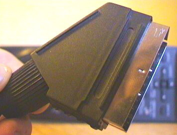

SCART
SCART pinleri arasinda R G B sinyalleri de vardir ve tum cihazlar olmasa da, bazilari bunlari destekler. RGB giris olmayan cihazlarin kitaplarinda, vs. genelde bu pinler N/C veya Not Used diye gosterilir ancak SONY nin KV erisi TVleri, ve eski VMX lerden gunumuze 15.5 kHz / 50 Hz ye inebilen tum monitorlerindeki scartlarda R G B sinyalleri giris pinlri kullanilabilir, ve Composite veya S videodan (yada kabaca Component sistemlerin tumunden) cok daha kaliteli goruntu elde edersiniz. Kablo yapmadan veya almadan once bunu gozden gecirin ki size daha uygun kabloyu elde edebilesiniz.. Hangi tur baglantiya oncelik vermeniz gerektigini yazinin ortalarinda bulabilirsiniz.

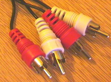

SCART sokette ayrica composite ve ses pinleri mevcuttur. Onemli nokta sesin amiganin iki adet lale jacikindan alinip, 2 ve 6 no lu pinlerine goturulmesidir.Eger SCART uzerinden Compostie istenirse ses ve composite RCA jacklarindan alinan sinyaller, asagidaki sekilde baglanmalidir:
| SCART | AMIGA |
| 2 Audio/4 GND | Audio RCA |
| 6 Audio/4 GND | Audio RCA |
| 20 Cmp/17 GND | Comp RCA |
| SCART Soket | 3 adet Lale Jack |
RCA Composite icin sadece basit bir kablo gerekir. Kalite olarak ise composite scart ile RCA scartin hic bir farki yoktur.

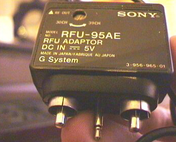

Eger tum bu metodlarin kullanimini engelleyen faktorler sizi RF kullanmaya mecbur ederse, Amiga'nin RF cikisini kullanmadan once gozden gecirmenizde yarar olan bir nokta, daha kaliteli bir RF modulator'u kullanmaktir. Ornegin Sony'nin Playstation, ve PSX-II lerle, tum Handycam'leri ile ve Editex serisi yari profesyonel cihazlariyla verdigi ve piyasadan da ayrica satin alinabilecek olan UHF RF modulatorler A1200'lerin built-in modulatorlerinden oldukca iyi sonuc vermektedir. Degisik gibi dorunen soketi aslinda ses ve composite audio icin yan yana konmus birer RCA jack ve +5V icin bir adet 2.5mm mono minijak tan baska birsey degildir. Bu tip RF modulatorleri amigayla kullanmanin en pratik yolu (Modulatoru acip lehimleyerek baglamak disinda.. i, bu kalitei bozabilir) Tum bu soketlerin disilerini alip modulator userine takmak, diger uclarini ise amigaya baglamaktir. Burada sorun olabilecek olan +5 volt RGB portunun 23 nolu pininden alinabilir, ancak herhangi bir +5 voltluk temiz DC kaynagi da kullanilabilir.
