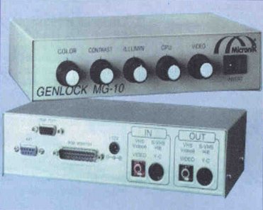

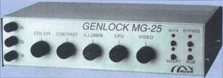

MICRONlK
MG 10-25 FBAS ve Y/C GENLOCK: Bu Genlock'lar ucuz olmasına rağmen gerçekten yüksek bir resim kalitesine sahip. Kontrast, renk, ışık ayarları var. Yuvarlak düğmeleri olduğu için ayarlan biraz problemli. Almanya fiyatı: 400-500.-DM
