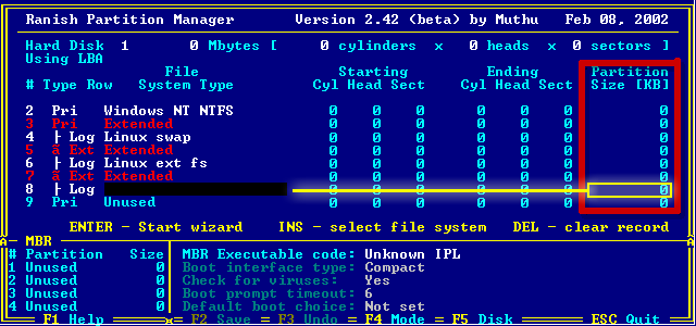

Bu aşamada çok dikkatli olunuz:
İmleci, Linux kurulumu esnasında oluşturduğunuz ve Sanal Amithlon SabitDisk Partisyonu olarak kullanmayı hedeflediğiniz partisyonun üzerine getirin. Bu, oluşturduğunuz partisyon sayısına bağlı olarak  sabitdiskinizdeki 3ncü (belki 4ncü) Mantıksal partisyondur. Bu yazılımda mantıksal partisyonlar kırmızı gösterilmiş “Ext Extended” partisyonlarının bir altındaki “Log” ile başlayan partisyonlardır.
İlgili partisyonu bulun ve onaylamak için (kırmızı kutu ile işaretlediğim) Partition Size [KB] sütunundaki boyutunu, not aldığınız boyut ile karşılaştırın (bunu doğru partisyon ile uğraştığımızdan emin olmak için yapıyoruz).
İmleci bu partisyonun üzerine getirin, klavyenizdeki “Insert” tuşuna basın.
Partisyon tiplerini içeren bir liste görüntülenecektir. Tekrar “Insert” tuşuna basın ve:
76
yazıp, enter'layın.
Partisyonunuz artık aşağıaki gibi görüntülenecektir.
Log Unknown (0x76)
F2'ye basıp değişiklikleri kaydedin,
ESC ile programdan çıkın,
Kasanızdaki reset düğmesine basarak bilgisayarınızı yeniden başlatın.

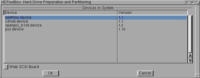

Workbench ekranı geldiğinde amithlon_hd içindeki HDToobox'u çalıştırın.
amithlon.device'ı seçin

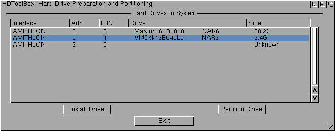

Bu aşamada da çok dikkatli olun: Oluşturduğunuz type76 (0x76) partisyon, VirtDsk1 ile başlayan sabitdisktir (“Size” (boyut) sütununu doğrulayın). Burada gördüğünüz diğer seçenekler gerçek sabitdisk(ler)iniz veya optik sürücülerinizdir. Bu yüzden diğerlerini ASLA INSTALL ETMEYİN.
Yalnızca VirtDsk1'yı seçin ve önce “Install Drive” daha sonra “Partition Drive” butonlarına tıklayın. Partisyonlamanızı gerçek bir Amiga sabitdiskini partisyonlar gibi yapabilirsiniz. İstediğiniz büyüklük ve sayıda partisyon oluşturabilirsiniz. Dilediğiniz dosya sistemini seçebilirsiniz (ileri seviye Amiga bilgisi).
Tamamladığınızda, HDToolBox warmreset yapacaktır. Her iki fare düğmesine basılı tutarak “Early Startup Menu”ye girin ve boot sürücüsü olarak HDH0'ı seçin.
